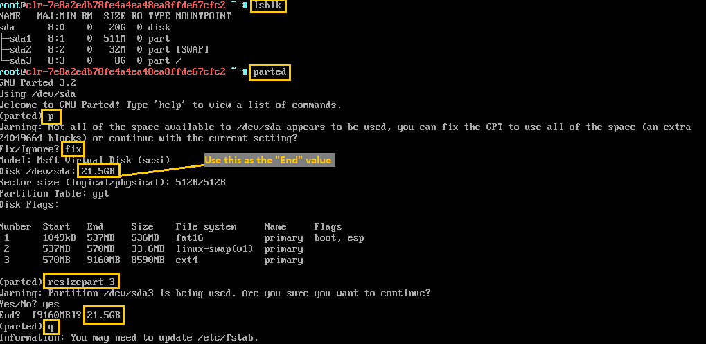

调整虚拟盘的分区大小¶
登录拥有根权限的账户。
打开一个终端模拟器。
添加 storage-utils 捆绑包以安装 parted 和 resize2fs 工具。
sudo swupd bundle-add storage-utils
启动 parted 工具。
sudo parted
在 parted 工具中,执行如下步骤:
按下 p 以打印分区表。
如果显示下面的警告消息,则输入 Fix。
Warning: Not all of the space available to :file:`/dev/sda` appears to be used, you can fix the GPT to use all of the space (an extra ... blocks) or continue with the current setting? Fix/Ignore?
输入 resizepart [partition number],其中 [partition number] 是需要修改的分区的分区编号。
出现提示时输入 yes。
输入新的 End 大小。
如果希望一个分区占用剩余的盘空间,则输入磁盘的总大小。使用 p 命令打印分区表时, Disk 标签后面会显示出总磁盘大小。
本步骤示例可在图 1 中查看。
当调整映像完成后,输入 q 退出 parted。
图 1 介绍了将虚拟盘分区从 8.5 GB 调整至 20 GB 的步骤。

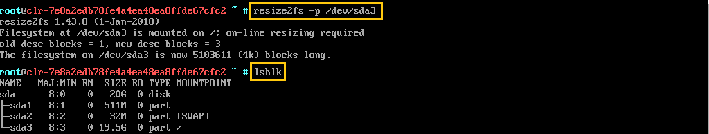

调整文件系统的大小¶
输入 sudo resize2fs -p /dev/[modified partition name],其中 [modified partition name] 是在 parted 工具中改变的分区。
运行 df -h 确认 filesystem 大小已增加。
图 2 介绍了将虚拟盘分区从 8.5 GB 调整至 20 GB 的步骤。
祝贺您!您已经调整磁盘、分区和 filesystem 的大小。此时,盘容量的增加是有用的。
