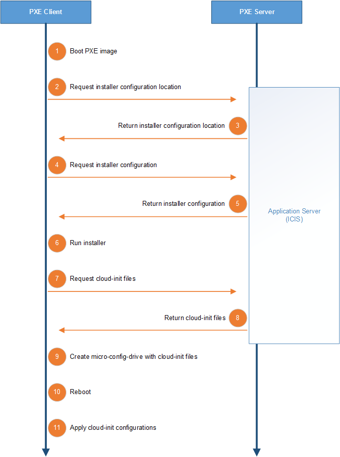

图 1 描述了为执行批量供应而需要设置的 PXE 服务器和 PXE 客户端之间的信息流。
图 1:批量供应信息流
