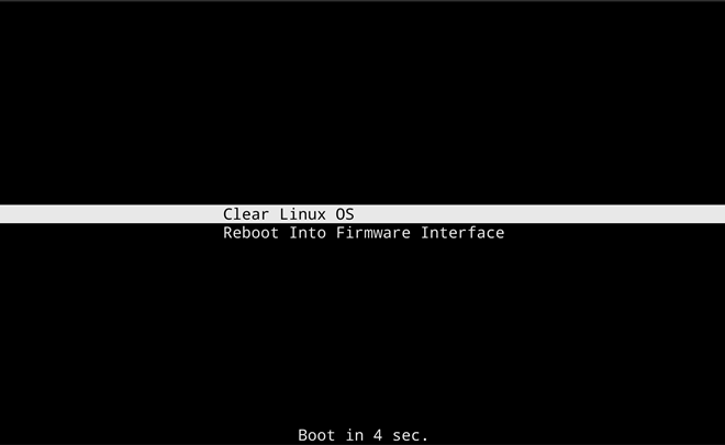

在引导菜单中选择 Clear Linux OS,如图 1 所示。

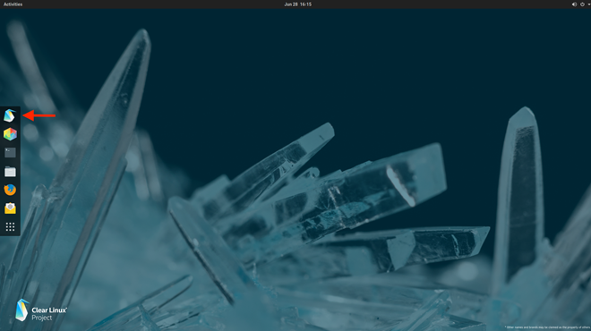

启动 Clear Linux OS 安装程序¶
实时桌面映像启动后,在左侧垂直方向滚动至 Activities 菜单。
点击 Clear Linux OS 企鹅图标启动安装程序,如图 2 所示。

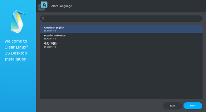

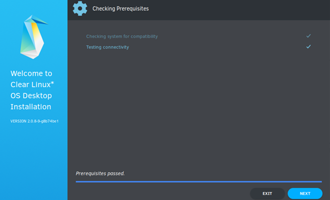

安装程序启动后如图 3 所示。
在 Select Language 中,从选项中选择一种语言,或在搜索栏中键入所需的语言。
选择 Next。
检查是否满足所有先决条件¶
安装程序会自动启动 Checking Prerequisites,检查目标系统的兼容性和网络连接。
安装程序显示 Prerequisites passed 后,选择 Next 继续安装。

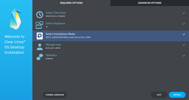

要满足最低安装要求,请填写 Required options。我们还建议填写 Advanced options。
- 仅当填写 Required options 后才会高亮显示 安装 按钮。
- 勾选标记表示已选择某个选项。
- 安装期间需要能访问 Internet。您可能需要在安装前启动浏览器来确认能否访问 Internet。

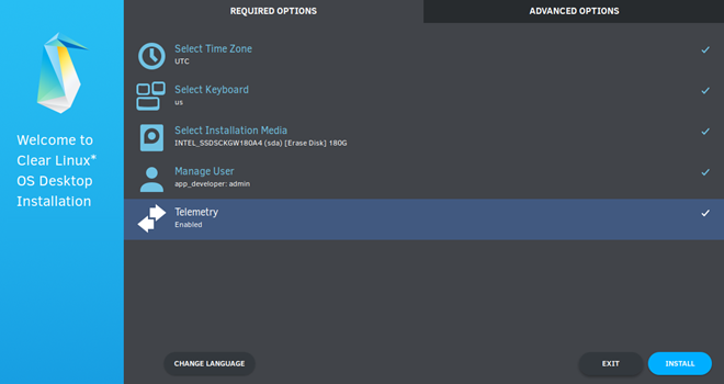

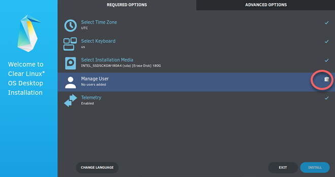

Clear Linux OS 桌面安装程序¶
出现 Clear Linux OS 桌面安装程序“Main Menu”,如图 5 所示。要满足最低要求,请在 Required options 的所有子菜单中输入值。输入完成后,所选内容将出现在子菜单下方,且右侧会出现一个勾选标记。

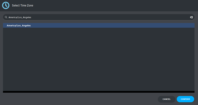

选择时区¶
从“Main Menu”中,选择 Select Time Zone。默认情况下选择 UTC。
在 Select Time Zone 中,导航到所需时区。或者先键入地区,然后键入城市。(例如
America/Los_Angeles)。选择 Confirm。

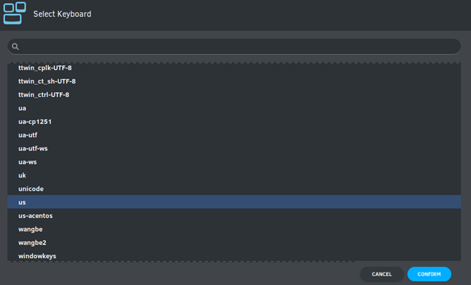

选择键盘¶
从“Main Menu”中,选择 Select Keyboard。
导航到所需的键盘布局。我们为美国选择 “us”。
选择 Confirm。

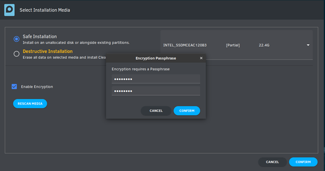

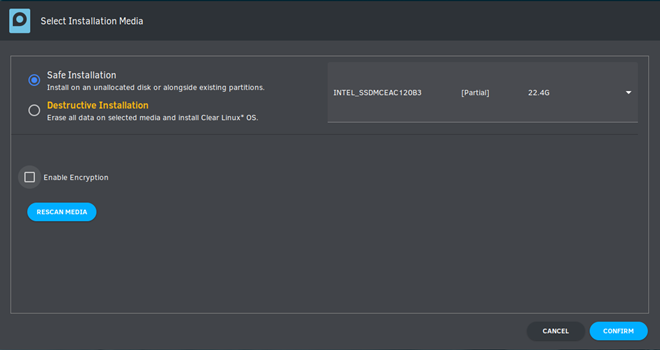

选择安装媒介¶
从“Main Menu”中,选择 Select Installation Media。
选择安装方法:Safe Installation 或 Destructive Installation。
安全安装¶
使用此方法可将 Clear Linux OS 安全地安装在具有可用空间的媒介上,或者将其与现有分区安装在一起,并接受 Default partition schema。如果有足够的可用空间,则可以执行安全安装。
Clear Linux OS 可与另一个操作系统安装在一起。通常,当您引导系统时,您可以在 BIOS 开机自检阶段按 F 键 查看并所选可引导设备或分区。有些 BIOS 提供 Clear Linux OS 分区,您可以选择该分区并引导。但是,其他 BIOS 可能只显示主分区,在这种情况下,您将无法引导 Clear Linux OS。请注意这一潜在限制。
破坏性安装¶
使用此方法会销毁目标设备上的内容,在目标设备上安装 Clear Linux OS 并接受 Default partition schema。

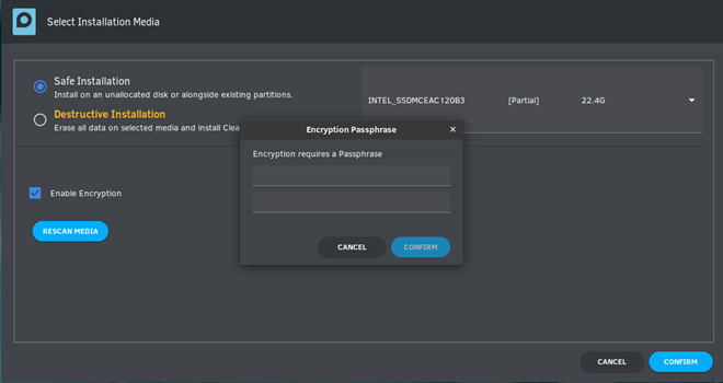

磁盘加密¶
为了提高安全性,支持使用 LUKS 加密磁盘。加密是可选的。
要加密根分区,请选择 Enable Encryption,如图 9 所示。
出现 Encryption Passphrase 时,输入密码短语。
最小长度为 8 个字符。最大长度为 94 个字符。
在第二个字段中输入相同的密码短语。
在对话框中选择 Confirm。
Confirm 仅在两个密码短语匹配时高亮显示。
在子菜单中选择 Confirm。

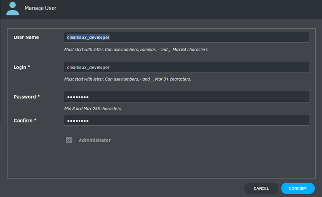

管理用户¶
在“必填选项”中,选择 Manage User。
在 User Name 中,输入用户名。
在 Login 中,创建一个登录名。登录名必须以字母开头,并可以使用数字、连字符和下划线。最大长度为 31 个字符。
在 Password 中,输入密码。最小长度为 8 个字符。最大长度为 255 个字符。
在 Confirm 中,输入相同的密码。
默认情况下会选择 Administrator 权限。出于安全考虑,必须将默认用户分配为管理员。
选择 确认。
选择 Cancel 会返回“Main Menu”。

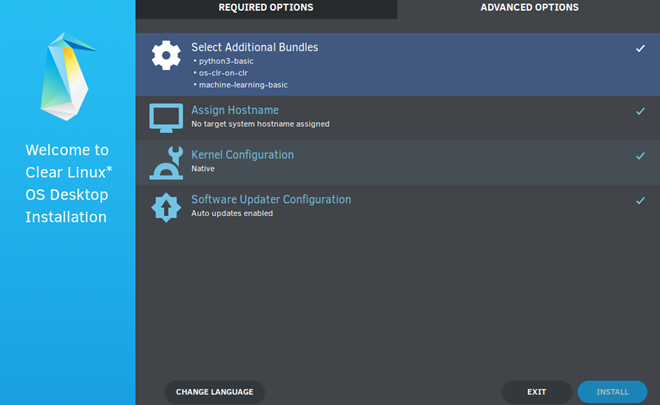

高级选项¶

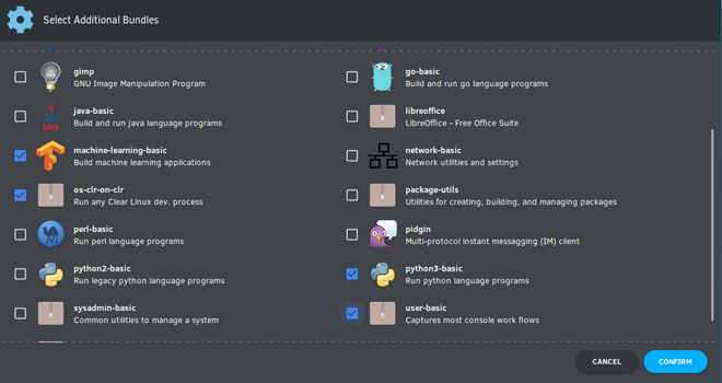

填写完 Required options 后,我们建议您设置 Advanced options,尽管它们不是必需的。设置高级选项可以定制开发环境,便于在重启后立即开始使用。
日后始终可以使用 swupd 添加更多捆绑包。

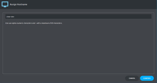

分配主机名¶
在“高级选项”中,选择 Assign Hostname。
在 Hostname 中,仅输入主机名(不包括域)。
主机名不允许有空格。主机名必须以字母数字字符开头,但也可以包含连字符。最大长度为 63 个字符。
选择 确认。

内核配置¶
在 Kernel Configuration 中,通过导航选择所需的内核。默认情况下会选择 Native。
要添加参数,请在 Add Extra Arguments 中输入参数。
要移除参数,请在 Remove Arguments 中输入参数。
选择 确认。

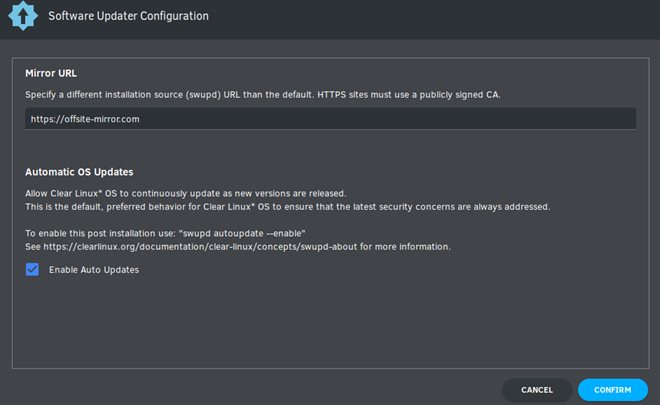

软件更新程序配置¶
在“高级选项”中,选择 Software Updater Configuration。
在 Mirror URL 中,如需指定不同的安装源,请按照说明操作。
默认情况下会选择 Enable Auto Updates。如果不希望启用软件自动更新,请取消选中该框。
选择 确认。
